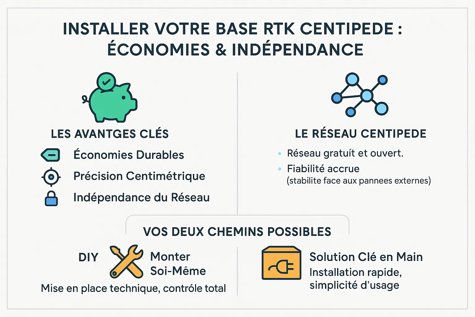

Pourquoi installer ta propre base RTK Centipede ?
Marre de payer des abonnements RTK qui coûtent un bras ? Et si tu avais ta propre source de correction centimétrique, gratuitement ?
Le Réseau Centipede est la solution. C’est un réseau collaboratif et gratuit, construit par des utilisateurs comme toi. Il te permet d’obtenir une précision centimétrique sans débourser un euro pour l’abonnement. Tu n’as besoin que d’un forfait mobile avec quelques Go de données pour t’y connecter.
Deux chemins s’offrent à toi pour y participer : soit tu montes ta propre base en assemblant les composants, soit tu optes pour une base déjà prête. Ce guide t’aidera à choisir celle qui correspond à ton profil. Avant de te lancer, tu peux approfondir le sujet avec notre article sur le fonctionnement du RTK.
La fiabilité du réseau Centipède est un atout majeur. Contrairement à d’autres systèmes dépendant de serveurs centralisés, il repose sur des stations installées par des utilisateurs. Plus il y a de bases, meilleure est la couverture et la stabilité du signal.
Et si tu veux en savoir plus sur le concept, Centipede-RTK est une plateforme collaborative open-source qui encourage l’innovation et la mutualisation des données. Tu peux même contribuer en installant ta propre station !

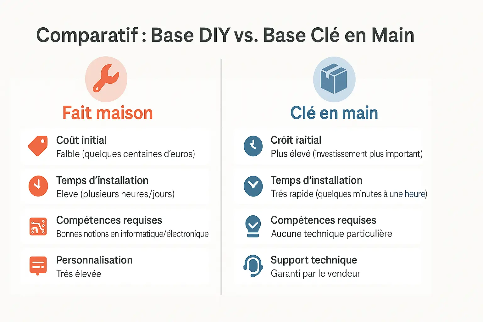

Comparatif base Centipede : auto-assemblage vs pré-assemblée
Installer ta base Centipede : le match des deux solutions
Tu te demandes s’il vaut mieux monter ta base Centipede toi-même ou acheter une solution déjà prête ? D’un côté, le fait maison te fait économiser quelques sous. De l’autre, la solution clé en main te fait gagner du temps et de la tranquillité. Faisons le point.
Voici un tableau clair pour t’aider à y voir plus clair entre ces deux options.
Comparatif : Monter sa base soi-même vs Acheter une base prête à l’emploi
CritèreOption 1 : Fait maison (DIY)Option 2 : Clé en main (ex: RTK Base.eu)
Coût initialFaible (quelques centaines d’euros) comme le montre cette étudePlus élevé (investissement initial plus important)
Temps d’installationÉlevé (plusieurs heures à jours de recherche, montage, configuration)Très rapide (quelques minutes à une heure)
Compétences requisesBonnes notions en informatique/électroniqueAucune compétence technique particulière
PersonnalisationTrès élevée (choix de chaque composant)Limitée (solution standardisée)
Support techniqueCommunautaire (forums, groupes d’entraide)Garanti par le vendeur
Comme tu le vois, le fait maison est parfait si tu aimes bricoler et que tu veux économiser. Mais attention, ça demande du temps et des bases techniques. Par contre, si tu veux être opérationnel tout de suite et éviter les galères de montage, la solution clé en main est ta meilleure option. Le choix dépend vraiment de ton profil : temps disponible, compétences techniques, budget.

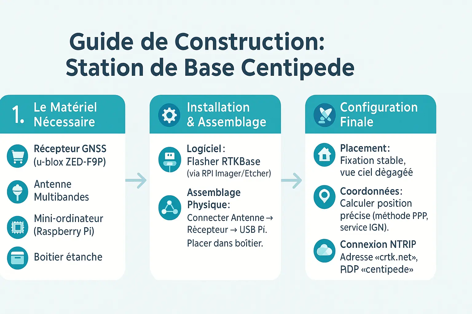

Guide de construction d'une station de base Centipède
Le matériel nécessaire : ta liste de courses
Comme quand tu prépares les pièces pour monter un outil agricole, commence par rassembler tout le nécessaire. Voici ce que tu dois avoir dans ta caisse à outils électronique :
  • Un récepteur GNSS de précision : le ZED-F9P d’ublox (bi-fréquence) est une valeur sûre. Des modèles tri-fréquences comme l’UM980 ou le mosaic-X5 existent aussi. Tu peux trouver ces modules chez gnss.store, un fournisseur fiable pour ce type d’équipement.
  • Une antenne GNSS multibandes : elle doit capter L1/L2/L5. Une antenne Helix ou Choke Ring est parfaite pour éviter les pertes de signal. Son emplacement futur sera déterminant pour la précision : évite les zones ombragées par des bâtiments ou des arbres.
  • Un mini-ordinateur : un Raspberry Pi 3B+/4 ou Orange Pi Zero fera l’affaire. L’Orange Pi Zero est particulièrement apprécié pour sa faible consommation électrique (idéal si tu branches sur une prise solaire).
  • Les accessoires de base : une carte SD (16Go suffisent), alimentation 5V, câbles de qualité industrielle, et surtout un boîtier étanche pour protéger ton installation des intempéries.
L’installation : du logiciel à l’assemblage
Avant même de toucher un câble, prépare le logiciel. Tu vas flasher l’image de RTKBase sur ta carte SD. L’outil “Raspberry Pi Imager” ou “BalenaEtcher” est super simple à utiliser. Connecte-toi en SSH (login pi, mot de passe raspberry par défaut) pour activer l’interface web via rtkbase_web.
Ensuite, c’est l’assemblage. Pas de panique, c’est du bricolage pour adultes. Branche l’antenne au récepteur, puis connecte le tout au port USB de ton Raspberry Pi. Mets l’ensemble à l’abri dans ton boîtier étanche. Fixe solidement le boîtier sur un mât ou un pignon pour éviter les chocs.
La configuration finale et la déclaration au réseau
Place à l’installation définitive. L’antenne doit être placée où ? Sur ton toit, un pignon ou un mât, l’essentiel est d’avoir une vue dégagée du ciel et une fixation stable. Évite les lignes électriques à proximité pour moins d’interférences.
Pour que ta base serve à quelque chose, elle doit connaître sa propre position au centimètre près. Pour ça, utilise la méthode PPP avec l’IGN en France. Enregistre au moins 24h de données GNSS avec un fichier RINEX pour une précision optimale (1cm de précision supplémentaire par rapport à 3h d’enregistrement). Envoie ton fichier sur l’outil de l’IGN pour obtenir tes coordonnées finales.
Le nom de ton point de montage doit être unique, composé de 4 caractères. Vérifie sa disponibilité sur la carte Centipede avant de valider !
Pour connecter ta base au réseau Centipede, voici les info à retenir : adresse crtk.net, port 2101, mot de passe centipede. Le service utilise la technologie anycast pour t’assurer une connexion stable, comme un réseau électrique avec des redondances.
Enfin, envoie un email à contact[at]centipede.fr avec : ton nom de point de montage, tes coordonnées GPS précises (au format décimal), ton fichier RINEX, une description détaillée du matériel (modèle d’antenne, version du récepteur), et deux photos : une de l’ensemble et une vue rapprochée des câbles. Tu devrais recevoir une réponse dans 3 à 5 jours ouvrés.
