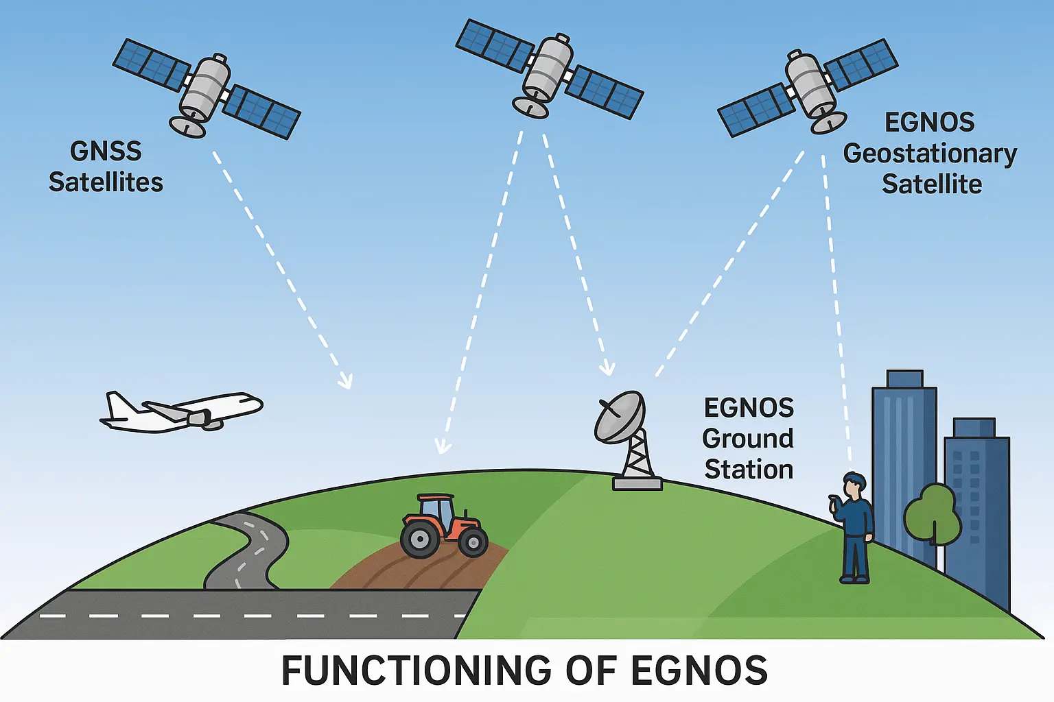

Le signal EGNOS, c’est quoi au juste ?
Une correction gratuite pour ton GPS
EGNOS, acronyme d’European Geostationary Navigation Overlay Service, corrige les erreurs du GPS pour une meilleure précision. Développé par l’Europe, ce système d’augmentation par satellite (SBAS) est gratuit depuis 2009. La plupart des antennes agricoles compatibles SBAS l’utilisent sans surcoût.
Concrètement, EGNOS améliore la fiabilité du signal reçu par ton récepteur. Il calcule les écarts entre les données GPS et la position réelle via un réseau terrestre, puis diffuse ces corrections par satellite. Idéal pour l’agriculture, où chaque centimètre compte.
Comment ça fonctionne concrètement ?
Imagine 37 stations au sol (RIMS) réparties en Europe et Afrique du Nord. Ces stations, positionnées au millimètre près, comparent en continu le signal GPS reçu avec leur emplacement connu. Les erreurs calculées partent vers des centres de contrôle, puis sont envoyées à trois satellites géostationnaires.
Ces satellites rediffusent les corrections via la même fréquence que le GPS. Ton récepteur EGNOS-compatible capte le tout et ajuste ta position en temps réel. Selon la Commission Européenne, ce réseau terrestre robuste garantit une correction précise, même en conditions difficiles.
Sur le terrain, EGNOS permet un guidage à ±10 à 25 cm près pour les céréales, évitant les chevauchements inutiles d’épandage. Pour une précision centimétrique (relevés de parcelles), opte pour notre système eSurvey sans abonnement sur rtk-precision.fr — livré avec bague de volant et support de tablette pour une installation simplifiée.

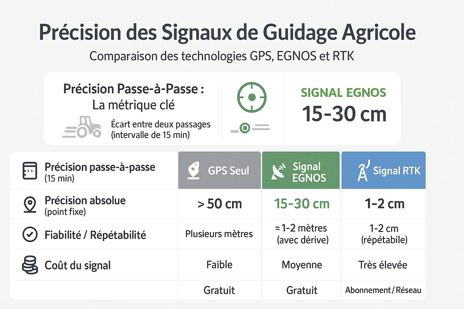

Quelle précision réelle pour le signal EGNOS agricole ?
La précision “passe-à-passe” : ce qui compte pour tes travaux
Évite les manques et recouvrements sur tes parcelles. La précision passe-à-passe mesure l’écart entre deux passages de ton tracteur à 15 minutes d’intervalle. C’est essentiel pour l’épandage ou les semis en grande largeur.
Avec le signal EGNOS, attends-toi à 15-30 cm de précision. C’est suffisant pour des outils larges (ex: épandeur 28 mètres, erreur ~5 % de la largeur). Pour un semoir de 4 mètres par contre, l’erreur monte à 35 %.
Les chiffres vérifiés : entre promesses et réalité du terrain
Avec le signal EGNOS, la précision passe-à-passe est généralement de 15 à 30 cm. C’est suffisant pour l’épandage, mais attention à la dérive sur plusieurs heures ou jours.
La précision dépend de ton matériel, des conditions météo, et même des tempêtes solaires. En 2025, une panne de 7 heures du systeme EGNOS a contraint des agriculteurs à reprendre le guidage manuel.
Comparatif des précisions : EGNOS vs GPS vs RTK
| Caractéristique | GPS seul | Signal EGNOS | Signal RTK |
| Précision passe-à-passe (15 min) | > 50 cm | 15-30 cm | 1-2 cm |
| Précision absolue (retrouver un point) | Plusieurs mètres | 1-2 mètres (avec dérive) | 1-2 cm (répétable) |
| Répétabilité | Faible | Moyenne (sujet à dérive) | Très élevée |
| Coût du signal | Gratuit | Gratuit | Abonnement ou réseau collaboratif (ex: Centipède) |
EGNOS est une bonne entrée en matière pour l’agriculture de précision, mais tu perdras 5% de ta surface avec un outil large. Pour retrouver tes lignes de semis l’année prochaine, le RTK eSurvey avec son réseau Centipède sans abonnement reste la référence.
